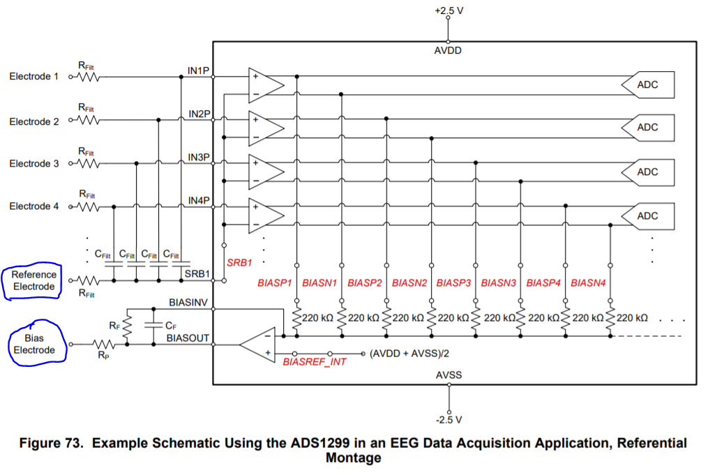

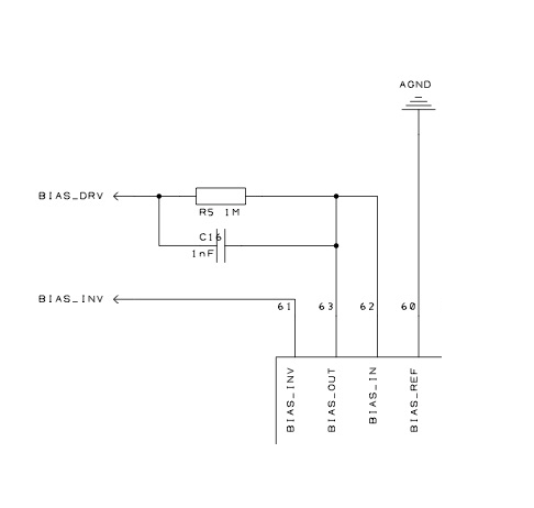

Salve sono nuovo su questo forum e prima di scrivere ho letto molti commenti a proposito del BIAS OUT e della sua configurazione , ma continuo a non capire perchè il pin 63 del ADS1299 non è stato reso disponibile se non tramite una resistenza da 1 Mega ohm// 1,5nF . Questa scelta rende inaccessibile il pin PIAS DRV e costringe ad utilizzare una alta impedenza nel path del segnale di feedback, le application notes del ADS1299 prevedono una resistenza da 5 K ohm in serie all' uscita del BIAS confrontabile con quelle degli elettrodi dei sensori come visibile nella fig. 73 del data sheet . Ringrazio per un cortese riscontro
